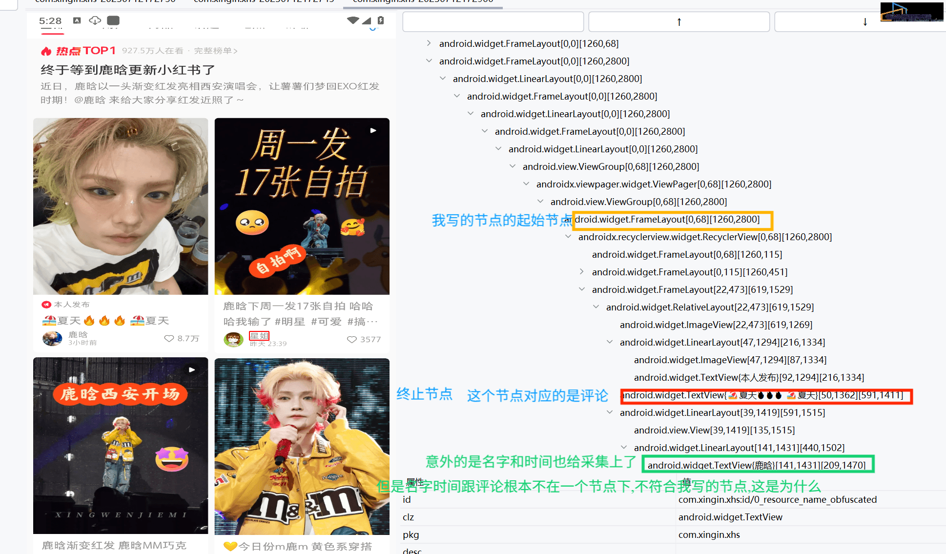

明明不符合节点筛选条件的节点,为什么也给筛选进去了.有偿请喝杯奶茶

clz('android.widget.FrameLayout').child()
.clz('androidx.recyclerview.widget.RecyclerView')
.child().clz('android.widget.FrameLayout').child()
.clz("android.widget.RelativeLayout").child()
.clz('android.widget.TextView').getNodeInfo(1200);
for (let i = 0; i < nodes.length; i++) {
    logd(nodes.text);
总的来说就是多抓了 一些不符合我写的节点的仍然抓到了
这里的child不止是一层子节点,也包括孙节点,重孙节点
所以下面那个也是符合条件的
用别的条件约束一下
